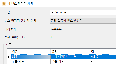

TestScheme이라는 다음의 번호 매기기 체계를 사용할 것을 고려해 보십시오.
