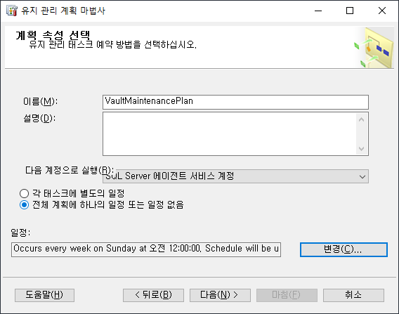

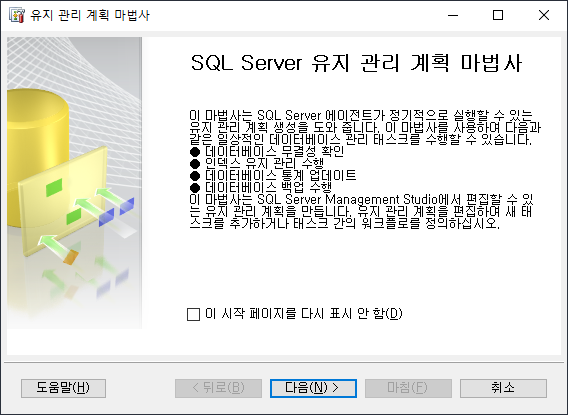

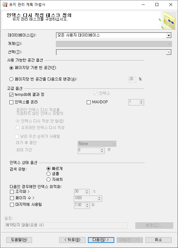

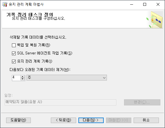

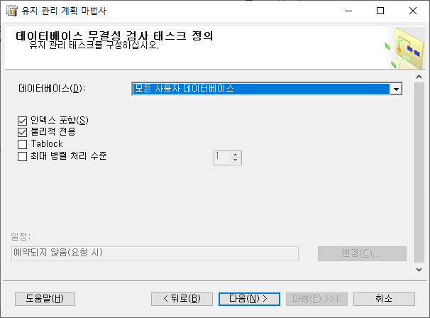

데이터베이스 및 트랜잭션 로그 파일 크기를 작게 유지하고 불일치가 발생하지 않았는지 데이터베이스를 확인하는 것과 같이 데이터베이스가 잘 작동하고 있는지 확인하는 데 필요한 작업을 스케줄링하기 위해 케어 플랜을 사용할 수 있습니다.
Autodesk에서는 주 1회 이상, 사무실을 사용하지 않는 시간에 유지 관리 계획을 실행할 것을 권장합니다.
연결된 작업그룹 환경에서는 각 SQL 서버에 대해 유지 관리 계획을 구성해야 합니다.
관리자 작업의 일환으로 유지 관리 계획이 성공적으로 실행되었는지 정기적으로 확인해야 합니다.
유지 관리 계획이 Vault 서버의 이전 릴리즈에 대해 구성된 경우 이 문서에 따라 유지 관리 계획을 확인하고 업데이트해야 합니다.

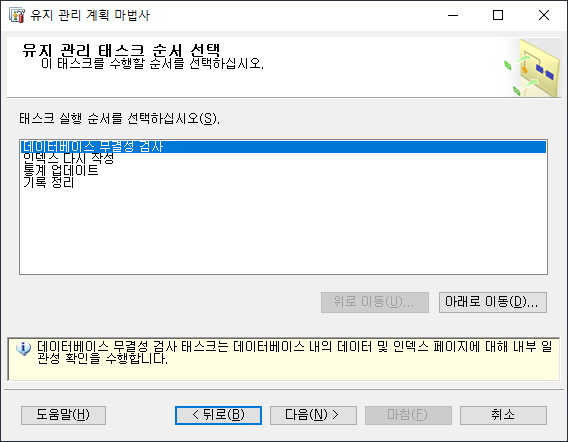

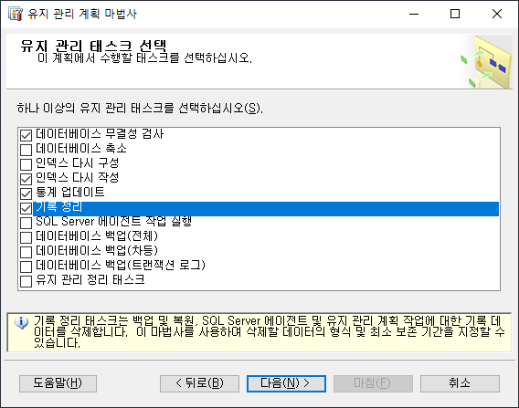

데이터베이스 및 트랜잭션 로그 파일 크기를 작게 유지하고 불일치가 발생하지 않았는지 데이터베이스를 확인하는 것과 같이 데이터베이스가 잘 작동하고 있는지 확인하는 데 필요한 작업을 스케줄하기 위해 유지 관리 계획을 사용할 수 있습니다.
SQL Standard/Enterprise

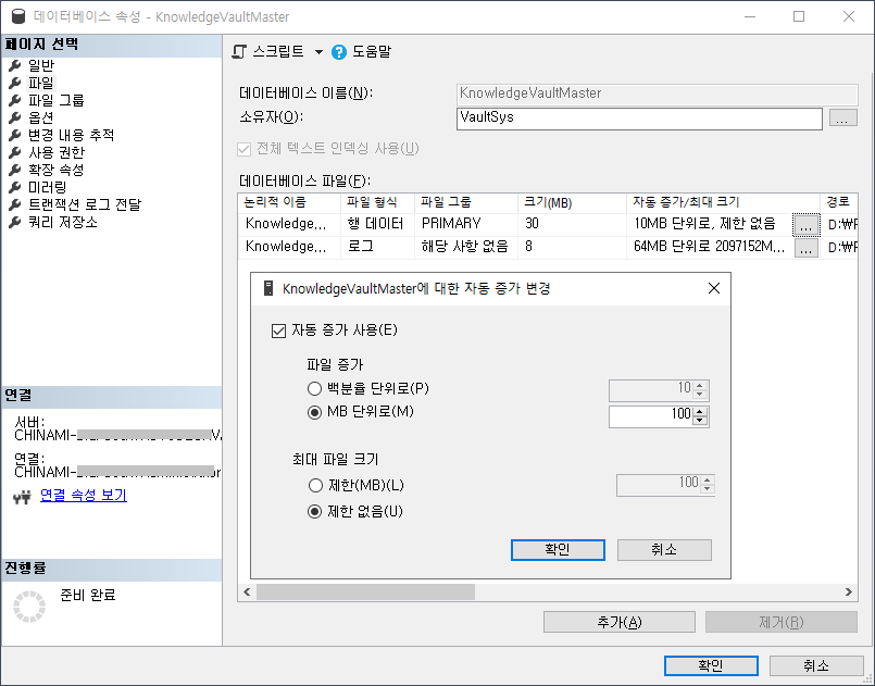

또는 표 형식으로 나타내면 다음과 같습니다.
논리적 이름 |
크기(MB) |
Autogrowth |
KnowledgeVaultMaster |
10MB, 무제한 증가 |
KnowledgeVaultMaster_log |
10%, 무제한 증가 |
<Vault> |
100MB, 무제한 증가 |
<Vault>_log |
500 |
10%, 무제한 증가 |
<Custom_Library> |
25MB, 무제한 증가 |
<Custom_Library>_log |
10%, 무제한 증가 |
<Standard_Library> |
25MB, 무제한 증가 |
<Standard_Library>_log |
10%, 무제한 증가 |
회색 셀은 기본값을 나타내며, 다른 경우 위에 표시된 대로 설정해야 합니다.

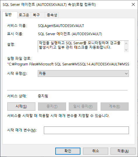

SQL 유지 관리 계획이 실행되는 OS(Windows) 사용자는 SQL의 sysadmin 역할이 있는지 확인합니다.

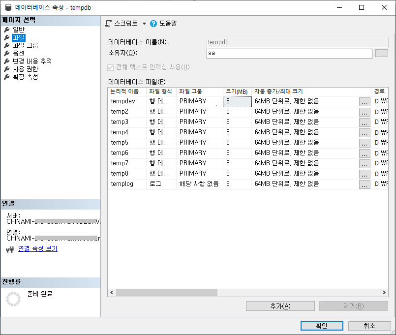

명령 프롬프트를 통해 tempdb 수정
이 섹션의 앞부분에서 설명한 대로 SQL Server Management Studio가 설치되어 있지 않은 경우 명령 프롬프트를 통해 다음을 수행하여 tempdb 데이터베이스 변경을 완료할 수 있습니다.
SQLCMD -E -S".\AutodeskVault" -Q "ALTER DATABASE [tempdb] SET COMPATIBILITY_LEVEL = 130"
SQLCMD -E -S ".\AutodeskVault" -Q "ALTER DATABASE [tempdb] MODIFY FILE ( NAME = N'tempdev', SIZE = 1024MB, FILEGROWTH = 100MB)"
SQLCMD -E -S ".\AutodeskVault" -Q "ALTER DATABASE [tempdb] MODIFY FILE ( NAME = N'templog', SIZE = 1024MB )"
주: SQL 2016 이상의 경우 데이터 파일은 기본적으로 더 낮은 값인 8이나 설정에서 감지된 논리적 코어 수로 설정됩니다. 특정 작업량에 필요한 만큼 값을 늘릴 수 있습니다. 보조 데이터 파일 이름은 tempdb_mssql_#.ndf 명명 규칙을 따릅니다. 여기서 #은 각 추가 파일의 파일 서수를 나타냅니다.
SQLCMD -E -S ".\AutodeskVault" -Q " ALTER DATABASE [tempdb] ADD FILE ( NAME = N'tempdev_2', FILENAME = N'C:\Program Files\Microsoft SQL Server\MSSQL15.AUTODESKVAULT\MSSQL\DATA\tempdev_2.ndf', SIZE = 1024MB, FILEGROWTH = 100MB)"
SQLCMD -E -S ".\AutodeskVault" -Q "ALTER DATABASE [tempdb] MODIFY FILE ( NAME = N'templog', SIZE = 2048MB )"

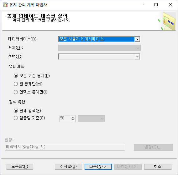

@echo Updating Statistics on %VAULTNAME% database...
sqlcmd -E -S ".\AutodeskVault" -Q "USE %VAULTNAME% Exec sp_MSForEachTable 'Update
Statistics ? WITH FULLSCAN'"
