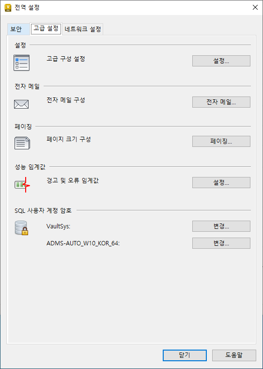

Vault 서버의 고급 설정에 액세스
  1. ADMS Console에서 도구 > 관리를 선택합니다.
  2. 전역 설정 대화상자에서 고급 설정 탭을 선택합니다.
기능 요약
기능
설명
고급 구성 설정
다음과 같은 고급 설정을 구성합니다.
  • 가장 자격 증명
  • 연결 시간 초과 임계값
  • 새 공유 경로
  • 표시할 로그 파일 개수
  • 서버가 서버 작업 내역을 보유하도록 하려는 일 수입니다.
전자 메일 구성
전자 메일 수신자를 식별하여 테스트 전자 메일 메시지를 보냅니다.
페이지 크기 구성
페이지에서 데이터의 행이 표시되는 방법을 구성합니다.
경고 및 오류 임계값
성능 임계값을 구성합니다.
SQL 사용자 계정 암호
VaultSys 및 ADMS_%SiteName% SQL 서비스 계정의 암호를 변경합니다.
