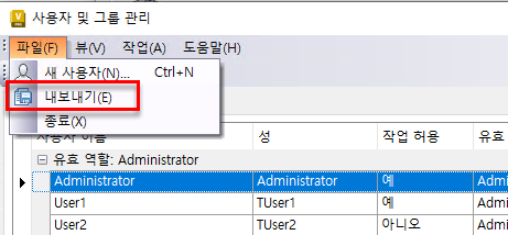

사용자 또는 그룹 리스트를 내보내려면:
  1. 사용자 관리 대화상자에서 사용자 탭을 선택하여 사용자 프로파일을 내보내거나 그룹 탭을 선택하여 그룹 프로파일을 내보냅니다.
  2. 파일 > 내보내기를 클릭합니다.
  3. 파일을 내보낼 위치를 지정하고 확인을 클릭합니다.
