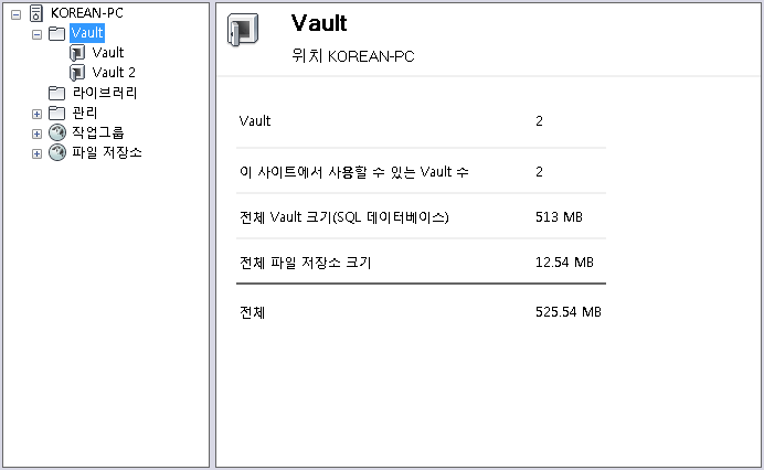

선택한 사이트에서 사용하도록 설정된 Vault에 대한 요약을 볼 수 있습니다. 특정 Vault를 클릭하여 보고 관리할 수 있습니다.
ADMS Console 탐색 창에서 Vault를 클릭합니다.
Vault 서버 통계 요약이 표시됩니다. 통계는 다음 항목으로 구성됩니다.
서버에 있는 Vault 수
이 사이트에서 사용할 수 있는 Vault 수
Vault에서 사용하는 전체 공간
파일 저장소에서 사용하는 공간
주: 이때 마이그레이션되지 않은 Vault는 계산하지 않습니다. 3.0 이전 버전에서 작성된 Vault 중 일부에는 파일 저장소에 버려진 파일이 있을 수도 있습니다. 이러한 파일은 파일 저장소에 있긴 하지만 데이터베이스에는 항목이 없습니다. 전체 파일 저장소 크기에는 이러한 파일이 포함됩니다.
