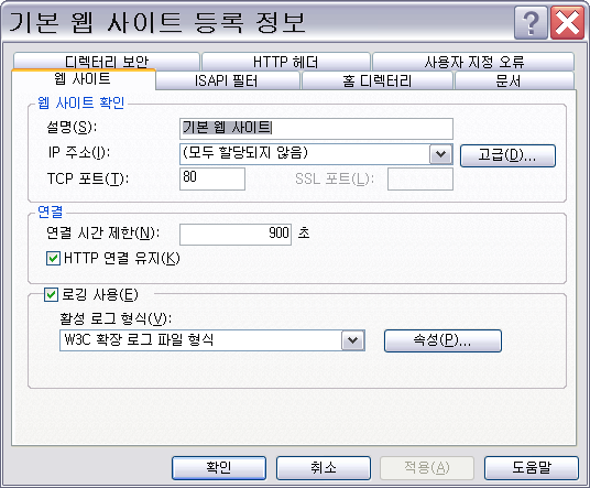

이 W3C 확장 로그 파일 형식은 IIS의 기본 로그 파일 형식입니다. 이는 사용자화 가능한 ASCII 텍스트 기반 형식입니다. IIS Manager를 사용하여 로그 파일에 포함할 필드를 선택할 수 있습니다.

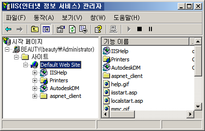

  1. IIS 관리자에서 로컬 컴퓨터를 확장하고, 웹 사이트 폴더를 확장하고, 기본 웹 사이트를 선택합니다. 그리고 기능 보기에서 로깅을 두 번 클릭합니다.

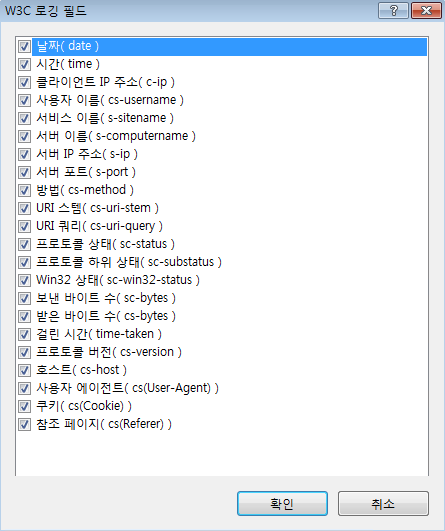

  3. '로깅' 페이지의 '형식' 아래 '로그 파일' 섹션에서 W3C를 선택한 다음 '필드... 선택'을 클릭합니다.

  4. 고급 탭에서 모두 로깅을 선택합니다.

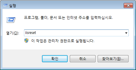

  6. Windows 시작 메뉴에서 실행을 선택합니다. iisreset을 입력한 다음 확인을 클릭하여 IIS를 다시 시작합니다.
