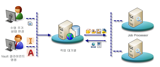

문제를 해결하기 전에 Job Processor 개요를 참고하십시오.
Job Processor에는 세 가지 주요 구성요소가 있습니다.
