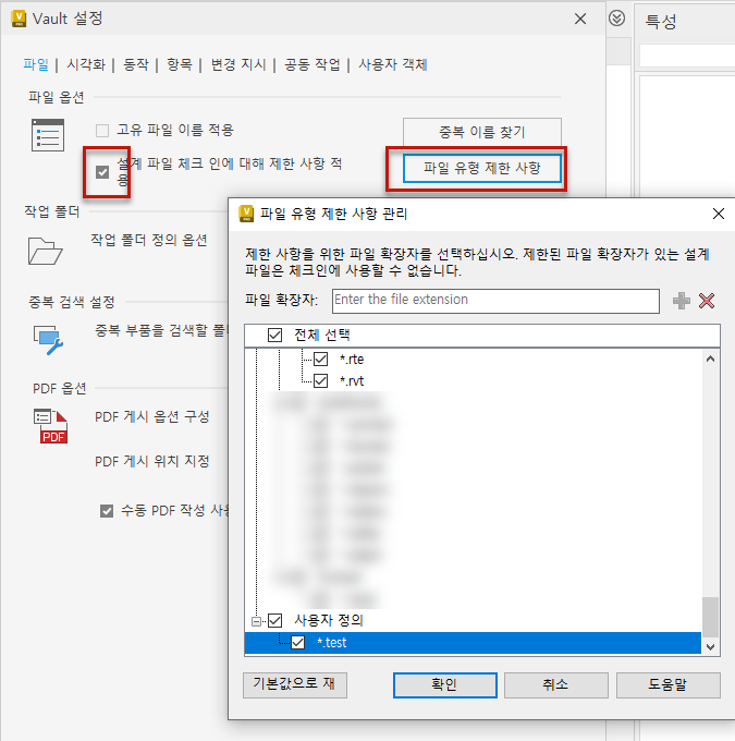

설계 파일 제한 사항이 적용되는 파일 유형 리스트를 정의합니다.
관리자는 "설계 파일 체크 인에 대한 제한 사항 적용"이 켜져 있으면 체크 인되지 않도록 설계 파일 리스트를 정의할 수 있습니다. 파일 확장자를 사용자 정의 리스트에 추가할 수 있지만 시스템 기본 확장자를 제거할 수는 없습니다.
이 제한 사항에 따라, 사용자는 Vault Client(끌어서 놓기 또는 "파일 추가" 기능)를 통해 제한된 파일을 추가할 수 없습니다. 해당 CAD 응용프로그램에 대한 애드인 클라이언트를 사용하여 제한된 파일만 추가하여 파일 관계를 보존하고 유지할 수 있습니다.
파일 유형 제한 사항 관리 대화상자가 표시됩니다. 대화상자에는 모든 시스템 및 사용자 정의 파일 확장자가 나열됩니다.
기본값으로 재설정을 클릭하여 원래 파일 확장자 설정을 복원합니다.
