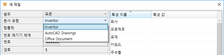

Data Standard에 대한 기본 새 파일 대화상자에서 문서 유형이라는 콤보 상자가 포함되어 있습니다.
사용자가 문서 유형 리스트에서 옵션을 선택하고 확인을 클릭하면 새 Data Standard 파일 기능으로 해당 문서 유형과 연관된 Vault 폴더 경로에서 템플릿을 찾습니다. 이 템플릿을 사용하여 새 파일을 생성합니다.

요소 <Name>은 새 파일 대화상자의 콤보 상자에 표시되는 값을 정의합니다. 요소 <TemplatePath>는 사용자에게 보이지 않지만 뷰 모형 내에서 "TemplatePath"를 설정하는 데 사용됩니다.
문서 유형 콤보 상자를 다음과 같은 모양이 됩니다.
