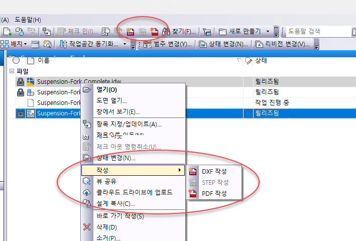

  1. 파일을 수동으로 작성할 CAD 파일을 선택합니다.
  2. 마우스 오른쪽 버튼을 클릭하고 작성 > 작성(DXF, PDF, STEP)을 선택합니다. 또는 도구막대에서 명령을 선택합니다.
    또는 도구막대에서 동작 > 작성을 클릭하고 작성(DXF, PDF, STEP) 명령을 선택합니다.
    중요: DXF 작성, PDF 작성 및 STEP 작성 명령은 CAD 파일의 이전 버전/리비전이 아닌 최신 버전의 파일에만 사용할 수 있습니다.

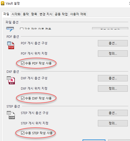

주: 관리자는 파일 작성 기능을 사용하려면 Vault 설정 대화상자의 DXF, PDF 및 STEP 옵션 섹션에서 파일 작성 확인란을 활성화해야 합니다.
