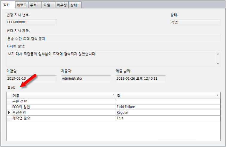

변경 지시 특성 사용자화
특성 정의 대화상자에서 변경 지시에 대한 사용자 정의 특성을 작성할 수 있습니다.
이러한 특성은 변경 지시 자체와 관련된 것이며, 해당 내용과는 관련이 없습니다.

변경 지시 특성 작성
기본 특성(변경 지시 번호, 변경 지시 표제 및 설명 등) 이외의 특성을 정의할 수 있습니다. 추가 특성을 사용할 수 있으려면 관리자가 이러한 특성을 구성해야 합니다.

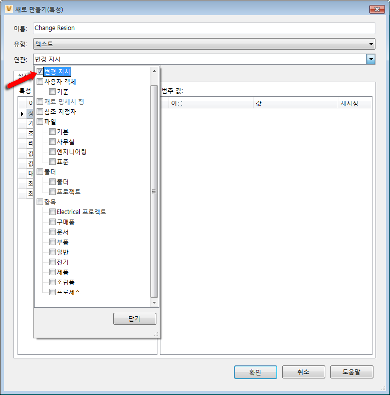

  1. 도구 관리 Vault 설정을 클릭합니다.
  2. Vault 설정 대화상자에서 동작 탭을 클릭합니다.
  3. 특성을 클릭합니다.
  4. 신규를 클릭합니다.
  5. 새 특성 대화상자에 새 특성 이름을 입력합니다.
  6. 유형 리스트에서 특성 유형을 선택합니다.
  7. 연관 리스트에서 변경 지시를 선택합니다.
    이 특성을 다른 도면요소 클래스와 연관시키려면 연관 리스트에서 해당 클래스를 선택합니다.
  8. 초기 값 텍스트 상자에 값을 입력합니다.
  9. 사용자가 선택할 수 있는 값 리스트가 필요한 경우 리스트 값 필드를 클릭하고 리스트를 작성합니다.
  10. 값 필요 드롭다운 리스트에서 이 특성에 대한 값이 필요한지 여부를 선택합니다.
  11. 이 필드가 대소문자를 구분하는 경우 대소문자 구분 필드를 클릭하고 대소문자 요구사항을 선택합니다.
  12. 특성에 대한 최소 또는 최대 길이가 있는 경우 값을 입력합니다.
    주: 변경 지시 사용자 정의 특성은 다른 특성에 매핑할 수 없습니다.
  13. 확인을 클릭하여 새 특성을 작성합니다.
