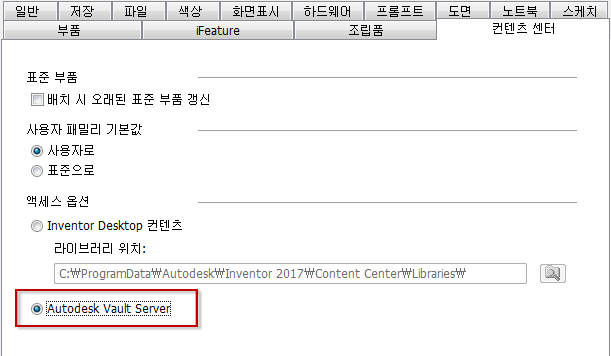

  1. Inventor 응용프로그램 옵션 대화상자 내에서 Inventor가 컨텐츠 센터 라이브러리용 Vault를 사용하도록 구성되어 있는지 확인합니다.
