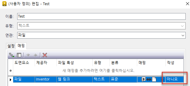

Vault 특성과 파일 특성 간에 매핑이 있습니다. Copy Design은 특성 동기화를 시도하지만 특성이 Vault의 파일에 없는 경우 작업이 실패합니다(Vault 특성 매핑이 작성 = "아니요"로 설정됨).
특성 업데이트 실패 경고를 해결하려면
주: 복사한 파일에 특정 특성을 추가하지 않으려면(예: 조립품 파일에만 해당되는 특성이고 복사된 파일은 도면임) 해당 특성에 링크되지 않은 해당 파일 유형에 대해 별도의 범주를 작성합니다.
