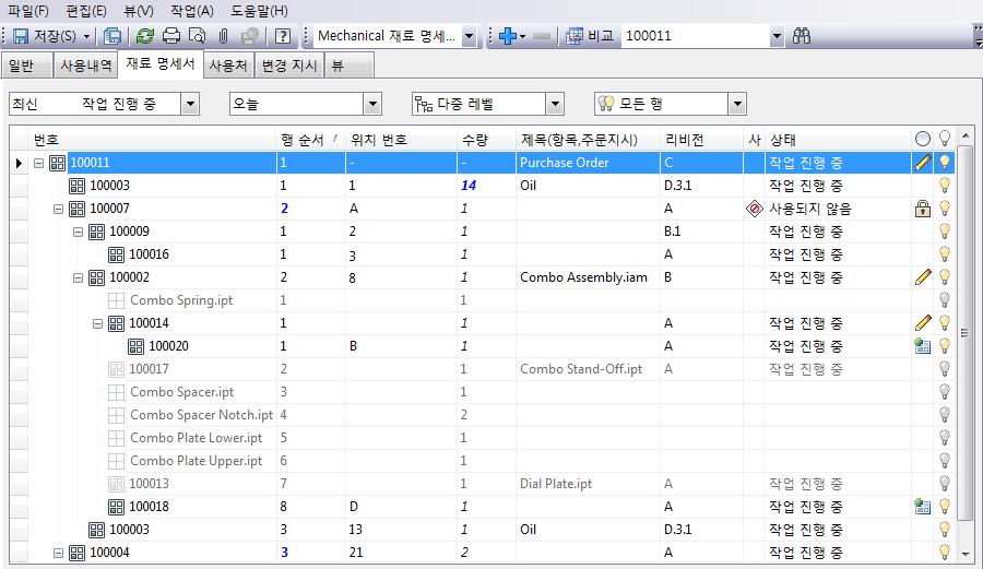

BOM을 가장 잘 관리하려면 BOM 탭의 아이콘 및 상태 설정을 이해하는 것이 중요합니다.
항목의 BOM 뷰
아이콘 |
상세 정보 |
항목이 이미 Vault에 있습니다. |
항목이 있지만 행이 BOM에서 꺼져 있습니다. |
할당된 항목이 없습니다. 파일은 할당된 항목이 있는 상위 항목의 하위 항목이지만 하위 항목에 할당된 항목은 없습니다. |
항목 행은 밝은 주제로 표시된, 함께 그룹화된 여러 행으로 구성됩니다. |
항목 행은 어두운 테마로 표시된, 함께 그룹화된 여러 행으로 구성됩니다. |
항목 행은 함께 그룹화된 여러 행으로 구성되며 클래식 테마로 표시됩니다. |
항목 행이 켜져 있습니다. 항목이 모든 BOM 프로세스에 포함됩니다. |
항목 행이 꺼져 있습니다. 추적을 위해 항목이 나열되지만 BOM 프로세스에 포함되지 않습니다. |
항목을 편집할 수 있습니다. |
항목이 잠겨 있어 편집할 수 없습니다. |
항목이 작성되었지만 아직 Vault에 저장되지 않았습니다. |
항목은 더 이상 사용되지 않습니다. 그러나 최신 리비전이 존재할 수 있습니다. |
다른 사용자가 현재 상위 파일을 편집 중이므로 항목을 편집할 수 없습니다. |
글꼴 |
자세히 |
파란색, 굵게, 기울임꼴 글꼴 |
사용자가 특성을 재지정했지만 아직 Vault에 특성이 저장되지 않습니다. |
검은색, 기울임꼴 글꼴 |
사용자가 수량을 재지정했으며 Vault에 수량이 저장되었습니다. |
검은색, 일반 글꼴 |
수량이 Vault에 저장되었습니다. |
