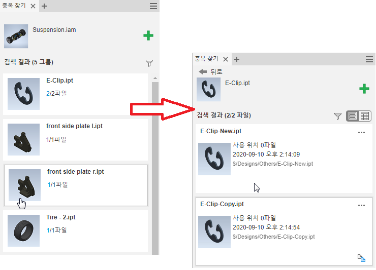

중복 찾기를 클릭합니다. 해당 명령을 사용하려면 Vault 프로젝트에서 작업해야 합니다.
선택 사항: 중복 항목을 검색하는 동안 컨텐츠 센터 부품 확인 확인란을 선택하여 조립품의 컨텐츠 센터 부품을 확인합니다.
선택 사항: 중복 항목을 검색하는 동안 릴리즈된 부품 확인 확인란을 선택하여 조립품의 릴리즈된 부품을 확인합니다.
검색을 클릭합니다.
을 클릭하여 수행할 수 있는 옵션을 표시합니다.
을 클릭합니다.
검색을 클릭하십시오. 검색 결과 그룹이 중복 찾기 패널에 표시됩니다.
원하는 그룹 결과를 클릭하여 개별 중복 부품을 확인합니다.
은 동일한 소스(예: Copy Design을 사용하여 작성된 부품 또는 수동 복사본)의 부품을 나타냅니다.
그룹 결과 리스트로 돌아가려면
뒤로를 클릭합니다.

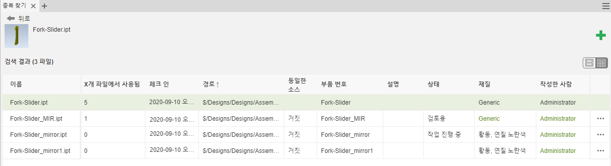

검색 결과의 뷰 화면표시를 제어합니다. 사용할 수 있는 뷰 옵션은 다음과 같습니다.
이미지 미리보기와 함께 리스트에 검색 결과를 표시합니다. |
원본 파일이 사용된 여러 파일, 파일 경로 또는 재료와 같은 상세 정보와 함께 검색 결과를 표시합니다. 소스 파일이 먼저 나열되므로 소스 파일과 발견된 중복 항목에 대한 데이터를 쉽게 비교할 수 있습니다. 동일한 특성은 녹색으로 표시됩니다.
![]() 제목을 클릭하여 열을 정렬할 수 있습니다. 패널을 이동하여 Inventor 그래픽 창 아래쪽에 고정할 수도 있습니다. |

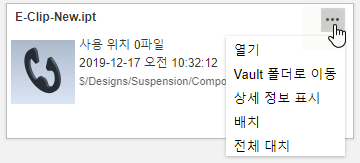

검색 결과 부품 옆에 있는
을 클릭하여 다음 옵션에 액세스할 수 있습니다.
열기 |
선택한 부품을 Inventor에서 엽니다. |
Vault로 이동 |
선택한 부품을 Vault에서 엽니다. |
상세 정보 표시 |
버전 수 또는 부품이 사용된 위치 등 부품에 대한 상세 정보를 표시합니다. |
배치 |
선택한 부품을 활성 조립품에 배치합니다. |
전체 대치 |
조립품에서 해당 부품의 모든 인스턴스를 대치합니다. |
