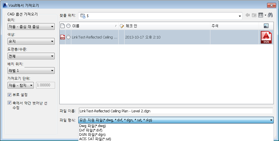

Vault에서 가져오기 대화상자
현재 Revit 프로젝트로 가져올 파일을 Vault에서 선택할 수 있습니다. Vault에서 가져오기 대화상자에서 가져온 파일에 대한 위치 옵션을 지정할 수도 있습니다.
