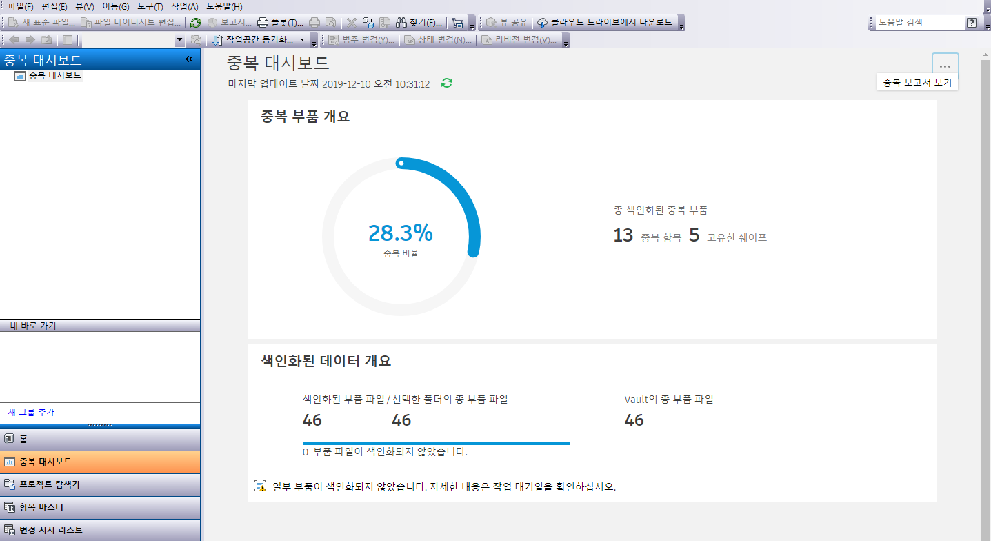

대시보드를 사용하여 중복 및 색인화된 부품의 상태를 확인합니다.
데이터는 중복 검색 설정 대화상자에서 지정한 폴더가 색인화되는 경우에 사용할 수 있습니다.
을 클릭합니다.
중복 보고서 보기 |
클릭하면 중복 부품 보고서가 표시됩니다. 이 보고서를 Excel, PDF 또는 Word 형식으로 내보낼 수 있습니다. |
중복 개요 |
색인화된 부품의 개요를 표시합니다. |
총 색인화된 중복 |
지정된 폴더에 있는 같은 쉐이프의 중복 부품 수를 표시합니다. |
색인화된 데이터 개요 |
색인화된 부품 파일 |
지정된 폴더의 이미 색인화된 Inventor 부품 파일 수입니다. |
색인화할 총 부품 파일 |
색인화할 지정된 폴더의 Inventor 부품 파일 수입니다. |
Vault의 총 부품 파일 |
Vault에 있는 총 Inventor 부품 파일 수를 표시합니다. |
중복 비율 |
중복 부품 수를 지정된 폴더의 총 부품 파일 수로 나눈 값을 나타냅니다. |
중복 보고서 보기를 클릭합니다. 중복 그룹 및 부품을 표시하는 보고서가 표시됩니다. 이 보고서를 Excel, PDF 또는 Word 형식으로 내보낼 수 있습니다.
