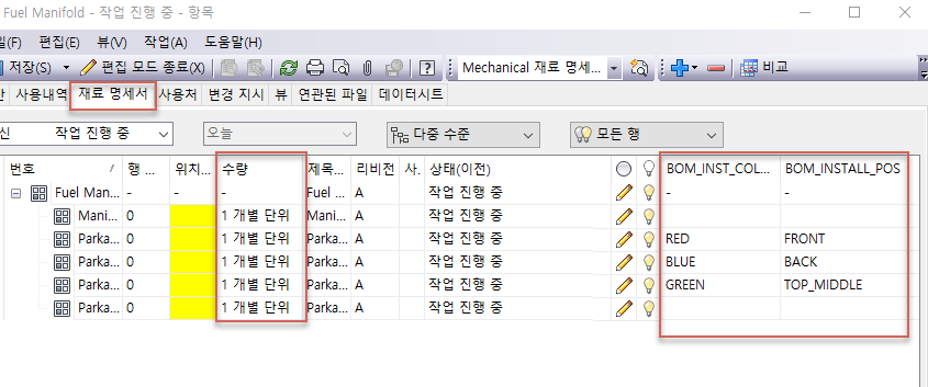

인스턴스 특성을 표시하려면 Vault에서 BOM 행 특성을 사용자화하고 인스턴스 특성 값을 포함하는 파일 특성에 매핑되는 새 BOM 행 특성을 작성해야 합니다.
인스턴스 특성이 있는 파일이 Vault에 성공적으로 체크 인되면 다음 단계를 수행합니다.
- 도구막대 메뉴에서 관리 > Vault 설정을 선택합니다.
- Vault 설정 대화상자에서 동작 탭을 선택합니다.
- 특성을 클릭하여 파일 특성에 매핑되는 새 BOM 행 특성을 작성하여 설계 관리 프로세스를 간소화합니다. 자세한 내용은 재료 명세서(BOM) 행 특성 정의 작성을 참조하십시오.
- 매핑 탭을 선택하여 특성을 사용자 정의 특성에 매핑합니다. 매핑 우선순위는 Vault 객체에 특성을 쓰는 순서를 결정합니다. 자세한 내용은 특성 매핑을 참조하십시오.
- 특성 정의가 작성되면 인스턴스 특성이 있는 파일을 선택하고 마우스 오른쪽 버튼으로 클릭한 다음 항목 지정/업데이트를 선택하여 항목 대화상자를 표시합니다.
- 재료 명세서(BOM) 탭을 선택하고 재료 명세서(BOM) 행을 클릭합니다.
- 항목을 마우스 오른쪽 버튼으로 클릭한 다음 뷰 사용자화를 선택하여 BOM이 미리보기 창과 항목 레코드에 표시되는 방식을 사용자화합니다.
- 뷰 사용자화 대화상자에서 필드를 클릭하여 새로 작성된 특성을 재료 명세서(BOM)의 필드로 추가합니다. 자세한 내용은 재료 명세서(BOM) 뷰 사용자화를 참조하십시오.
- 다시 BOM 행을 클릭하고 항목을 마우스 오른쪽 버튼으로 클릭한 다음 분기 켜기를 선택합니다. 선택한 행과 모든 하위 구성요소가 BOM에 포함됩니다.
- 저장을 클릭합니다.
