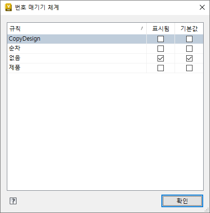

  2. 도구막대에서 옵션 > 번호 매기기 체계 > 구성 을 클릭하여 번호 매기기 체계 대화상자를 엽니다.
  3. 번호 매기기 체계 패널에서 뷰 버튼으로 표시할 번호 매기기 체계에 대해 표시됨 확인란을 선택합니다.
  4. 번호 매기기 체계를 기본 설정으로 지정하려면 기본 확인란을 선택합니다.
  5. 확인을 클릭합니다.
