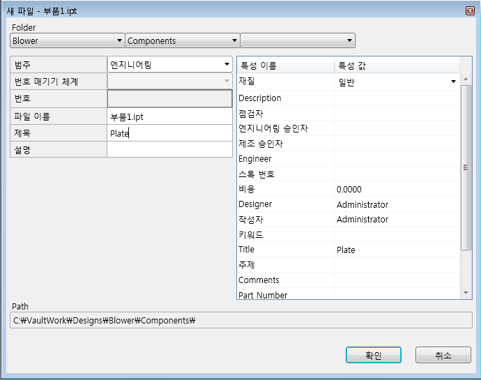

Vault Data Standard 대화상자는 Inventor 및 AutoCAD에서 사용할 수 있습니다. 파일을 처음 저장할 때마다 Data Standard 대화상자가 표시됩니다. 관리자가 설정한 필수 필드 및 추가 필드에 내용을 입력하고 확인을 클릭하여 데이터를 저장합니다. 데이터는 나중에 수정 가능한 데이터 시트로 저장됩니다.
주: 데이터 시트를 사용하려면 Data Standard 기능이 설치되어 있어야 합니다.
주: Data Standard 기능은 먼저 사용하도록 설정해야 사용할 수 있습니다.
기본 Data Standard 대화상자
Vault용 Data Standard는 관리자가 수정할 수 있는 기본 Data Standard 대화상자를 설치합니다.
기본 대화상자는 Vault 릴리즈에 따라 다릅니다.
사용자는 파일의 새 제목, 설명 및 회사 정보를 입력할 수 있습니다. 다른 모든 필드는 자동으로 XAML에 의해 결정됩니다.
    기본적으로 다음 필드가 제공됩니다.
    사용자 번호 매기기 체계와 적용 가능한 경우 접두사 또는 접미사를 선택할 수 있습니다. 사용자가 파일의 폴더를 지정하고 파일의 제목, 설명, 주석을 입력할 수도 있습니다.
    주: 번호 매기기 체계를 선택할 수 없는 경우 파일 이름 필드를 편집할 수 있습니다.
    사용자가 확인을 클릭하면 파일 이름이 생성됩니다.

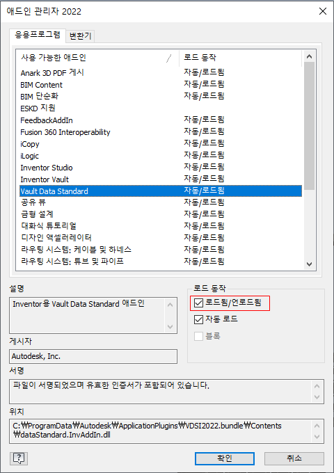

Inventor용 Data Standard 사용
Vault Data Standard를 로드/언로드하려면 다음 단계를 수행합니다.
  1. Autodesk Inventor의 리본에서 Vault > 로드를 클릭하여 Data Standard 애드인을 사용하도록 설정하거나 Vault > 언로드를 클릭하여 Data Standard 애드인을 사용하지 않도록 설정합니다.
    또는, Autodesk Inventor의 리본에서 도구 > 애드인을 클릭합니다.
  2. 애드인 관리자 대화상자에서 리스트에 있는 Vault Data Standard를 두 번 클릭하여 로드됨과 언로드됨 사이를 전환합니다. 선택한 동작을 반영하도록 로드 동작 리스트가 업데이트됩니다.
    OR
    로드 동작 확인란을 선택하여 Data Standard를 로드 또는 언로드합니다.
  3. 확인을 클릭합니다.

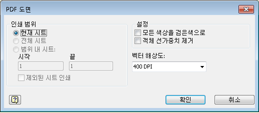

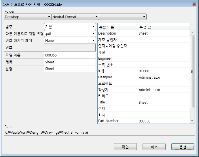

다른 이름으로 사본 저장(Inventor에만 해당)
부품, 조립품, 도면 또는 다른 형식의 프레젠테이션(DWG, STP, PDF, DXF)을 복사하려면 다른 이름으로 사본 저장을 사용합니다.
  1. 부품, 조립품, 도면 또는 프리젠테이션 열기, 다른 이름으로 사본 저장을 클릭합니다.
  2. 다른 이름으로 사본 저장 대화상자에서 열린 파일과 번호 매기기 체계 복사를 원하는 형식과 범주를 선택합니다(해당되는 경우). 원하는 경우 주석을 입력합니다.
  3. 파일의 인쇄 범위, 화면표시 설정 또는 벡터 해상도를 사용자화하려면 옵션 버튼을 클릭합니다. 확인을 클릭합니다.
  4. 새 형식의 파일을 저장하려면 다른 이름으로 사본 저장 대화상자에서 확인을 클릭합니다.
    파일이 작업공간과 Vault에 자동으로 저장됩니다. Vault 체크 인을 수행할 필요가 없습니다.
