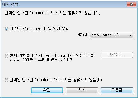

  2. 공유 사이트 특성 옆에 있는 "공유되지 않음"을 클릭하여 사이트 선택 대화상자를 시작합니다.
  3. 사이트 선택 대화상자에서 인스턴스(instance) 이동 위치 라디오 버튼을 선택하고 링크가 현재 있는 위치 이름(예: Arch House 1-3)을 선택합니다.
  4. 확인을 클릭합니다.
  5. 사이트에서 모형의 위치가 기록됩니다. 변경 내용이 지속되도록 사이트를 저장할 수 있습니다.
