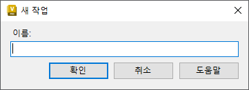

  2. 도구막대에서 새로 만들기를 클릭하고 새 <사용자 객체>를 선택합니다. 여기서 <사용자 객체>는 사용자가 인스턴스를 작성하려는 사용자 객체 정의의 이름입니다.
    다음 예에서는 사용자가 새 작업을 작성합니다.
    주: 트리의 사용자 정의 객체 노드를 마우스 오른쪽 버튼으로 클릭하여도 새 작업을 선택할 수 있습니다.
  3. <사용자 객체> 대화상자에서 사용자 객체 인스턴스의 이름을 입력합니다.
    예를 들어, 사용자는 John의 설계 검토라는 작업의 인스턴스를 작성할 수 있습니다.
  4. 확인을 클릭합니다.
    새 사용자 객체 인스턴스가 추가됩니다.
