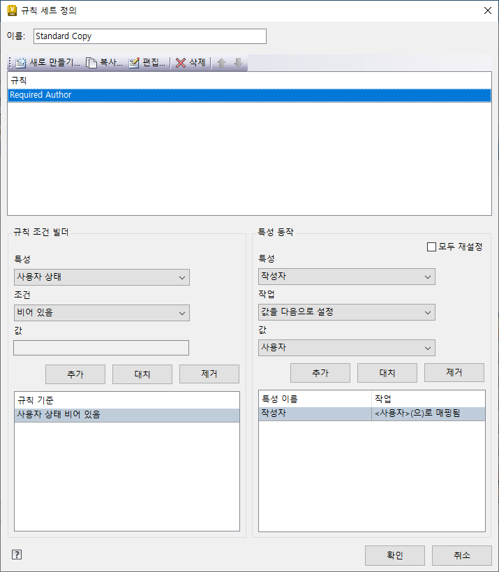

규칙 세트 정의 대화상자에서 규칙이 작성되고 편집되며 삭제됩니다.
규칙 세트 정의 인터페이스에 대한 자세한 내용은 다음 표를 참고하십시오.
기능 |
자세히 |
이름 |
정의할 규칙의 이름입니다. |
새로 만들기 |
새로 만들기를 클릭하여 규칙 세트의 새 규칙을 작성합니다. 규칙 세트에는 규칙이 둘 이상 포함될 수 있습니다. |
복사 |
기존 규칙을 선택하고 복사를 클릭하여 규칙 사본을 작성합니다. 복사본에는 동일한 모든 조건 및 동작 설정이 있습니다. |
편집 |
기존 규칙을 선택하고 편집을 클릭하여 이름, 상태 또는 특성 동작을 수정합니다. |
삭제 |
규칙을 선택하고 삭제를 클릭하여 규칙 세트에서 규칙을 제거합니다. |
순서 버튼 |
규칙을 선택하고 위쪽 또는 아래쪽 화살표를 클릭하여 규칙 세트에서 재정리합니다. 규칙은 세트에 나타난 순서대로 적용됩니다. |
규칙 리스트 |
현재 규칙 세트에 있는 규칙의 리스트입니다. |
규칙 조건 빌더 |
특성 드롭다운 메뉴 |
조건의 기준을 작성하기 위한 특성입니다. |
조건 드롭다운 메뉴 |
지정된 특성 동작을 대상 파일에 지정하기 위해 특성이 규칙에 대해 충족해야 하는 조건입니다.
조건 옵션에는 다음이 포함됩니다. 중요사항: 규칙에 둘 이상의 조건이 있는 경우 모든 조건이 만족되어야만 지정된 특성 동작이 적용될 수 있습니다.
값 |
조건에 특정값이 필요한 경우 여기에 값이 정의되어야 합니다. 예를 들어 복사 작업 중 도면 파일이 다르게 처리되도록 지정할 수 있습니다. 이를 위해 다음 작업을 수행합니다.
추가 |
추가를 클릭하여 규칙에 조건을 추가합니다. |
대치 |
기존 조건을 선택하고 특성, 조건 또는 값 필드를 업데이트합니다. 대치를 클릭하여 조건의 기준을 정의한 새 기준으로 대치합니다. |
제거 |
기존 조건을 선택하고 제거를 클릭하여 규칙에서 삭제합니다. |
규칙 조건 리스트 |
현재 규칙에 대해 작성된 조건 및 기준을 나열합니다. 조건이 나열되는 순서는 파일이 지정된 특성 동작을 트리거하기 위해 기준을 충족해야 하는 순서입니다. |
특성 동작 주: Vault 내에 매핑되지 않은 사용자 정의 특성은 Copy Design 중에 전송됩니다.
모두 재설정 확인란 |
대상 파일에서 원본 파일 동작을 재설정합니다. 대상 파일에는 Vault에 추가된 새 파일과 동일한 특성 및 동작 설정이 있습니다. |
특성 드롭다운 메뉴 |
특성 동작 조건에 대한 특성입니다. |
작업 드롭다운 메뉴 |
대상 파일에서 선택한 특성에 적용하려는 작업입니다. 작업 옵션은 다음과 같습니다.
값 드롭다운 메뉴 |
대상 파일의 선택한 특성에 사용할 값입니다.
사용할 수 있는 값은 다음과 같습니다. |
추가 |
추가를 클릭하여 정의된 특성 동작을 규칙에 추가합니다. |
대치 |
기존 특성 동작을 선택하고 특성, 작업 또는 값 필드를 업데이트합니다. 대치를 클릭하여 특성 동작을 정의한 새 기준으로 대치합니다. |
제거 |
기존 특성 동작을 선택하고 제거를 클릭하여 규칙에서 삭제합니다. |
특성 이름 및 작업 리스트 |
조건이 충족되면 영향을 받는 특성과 수행되는 작업을 나열합니다. 값을 지정하는 경우 작업에 값 세부 사항이 포함됩니다. |
