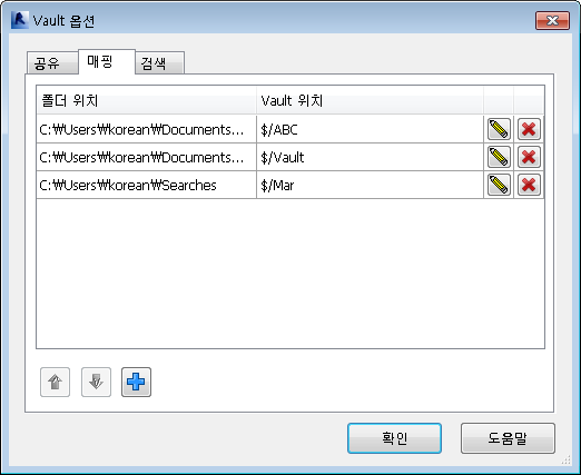

새 매핑 작성
  1. Vault 리본 탭에서 옵션을 클릭하여 Vault 옵션 대화상자를 시작합니다.
  2. 매핑 탭을 선택합니다.
  3. 매핑 작성 마법사를 시작하려면 추가를 클릭합니다.
  4. 로컬 폴더 또는 Revit Server 폴더를 Vault에 있는 폴더로 매핑할지 여부를 선택합니다.
  5. 폴더 경로를 입력하거나 폴더 위치를 찾으려면 줄임표를 클릭합니다.

매핑 편집
  2. 매핑 탭을 선택합니다.
  3. 편집 을 클릭하여 매핑 편집 마법사를 시작합니다.

매핑 삭제
  2. 매핑 탭을 선택합니다.
  3. 매핑 그리드에서 매핑을 선택하고 삭제 를 클릭합니다.

매핑 재정리
    매핑은 우선순위대로 나열됩니다.
  2. 매핑 탭을 선택합니다.
  3. 하나 이상의 매핑을 선택하고 이동 화살표 를 사용하여 매핑을 원하는 순서로 정렬합니다.
