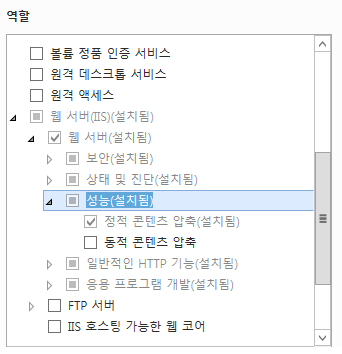

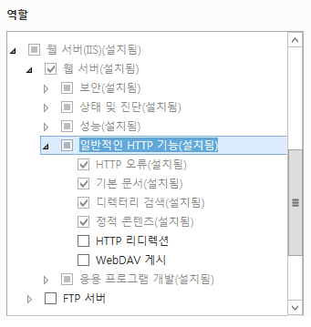

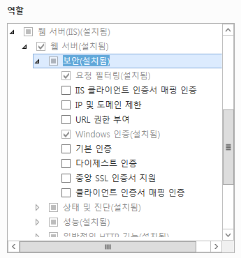

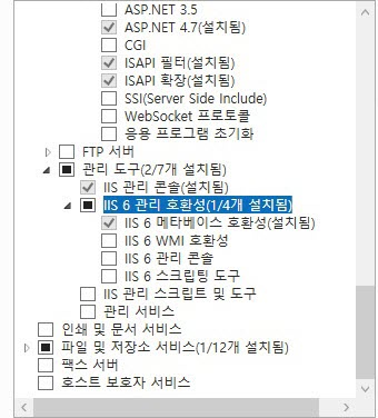

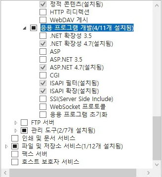

  5. 왼쪽에서 서버 역할을 선택하고 역할 리스트에서 IIS(웹 서버)를 선택합니다.
  6. 다른 서비스를 자동으로 추가할지 묻는 메시지가 표시되면 기능 추가를 선택합니다.
  7. 서버 역할 섹션에서 다음 역할을 선택합니다.
  8. 설치를 클릭합니다.
