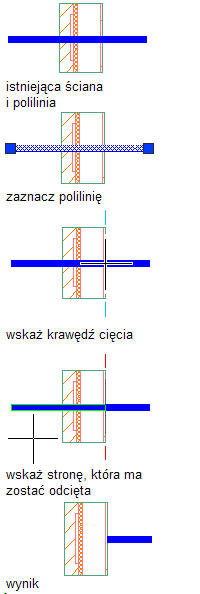

Ta procedura służy do precyzyjnego ucinania jednej lub kilku linii, polilinii, łuków, okręgów, kreskowań, wielokątów AEC, wyciągnięć elementów bryłowych lub pomieszczeń do wybranej krawędzi lub strony prostego segmentu szkicu AEC. Funkcja ta umożliwia dokładne ucięcie szkicu do komponentów ścian.
Wskazówka: W razie potrzeby ucięcia szkicu do krawędzi segmentu łukowego obiektu należy użyć opcji Przytnij lub opcji Odejmij. Opcja Przytnij usuwa szkic poza oznaczoną obwiednią łuku, podczas gdy opcja Odejmij powoduje usunięcie szkicu wewnątrz oznaczonej granicy łuku.
- Wybierz szkic lub obiekt do ucięcia.
- Kliknij kolejno
- Naciśnij Enter.
- Ustaw kursor nad krawędzią lub linią, do której wybrany element lub obiekt ma zostać ucięty.
- Kliknij po wyświetleniu linii ucięcia.
- Kliknij z boku linii ucięcia.
Wszystkie wybrane szkice zostaną ucięte do wybranej krawędzi.
Ucinanie szkicu do krawędzi ściany
