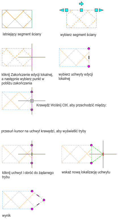

Ta procedura umożliwia dodanie wierzchołka do krawędzi komponentu ściany za pomocą uchwytów wierzchołków.
Aby... | Wykonaj następujące czynności... |
Zapisanie wszelkich zmian dokonywanych podczas sesji edycji lokalnej jako nowego stylu | kliknij kolejno ![]() ![]() ![]() |
Odrzucić wszelkie zmiany dokonywane podczas sesji edycji lokalnej | kliknij kolejno ![]() ![]() ![]() |
Zapisać wszelkie zmiany dokonywane podczas sesji edycji lokalnej | kliknij kolejno ![]() ![]() ![]() |
W poniższym przykładzie do krawędzi komponentu ściany dodany zostaje wierzchołek za pomocą uchwytu wierzchołka.
