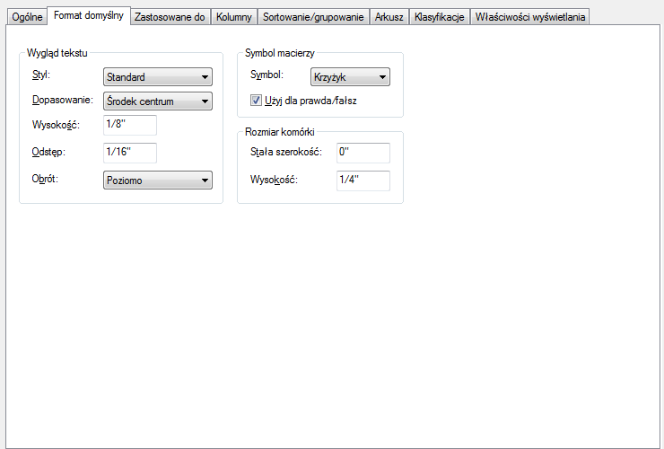

  4. Kliknij zakładkę Format domyślny.
  5. Jako wygląd tekstu określ poniższe parametry:
    • Dla opcji Styl wybierz styl tekstu programu AutoCAD już zdefiniowany na rysunku. Aby użyć czcionki innej niż czcionki dostępne na liście rozwijanej, należy najpierw zdefiniować styl tekstu AutoCAD®, który będzie używał tej czcionki.
    • Jako Dopasowanie wybierz pozycjonowanie dla tekstu.
    • Jako Wysokość podaj żądaną wysokość tekstu. Wysokość jest normalnie określona jako rozmiar, który ma być stosowany w przypadku rysowania rysunku zawierającego zestawienie.
    • Dla opcji Odstęp wprowadź żądany odstęp między tekstem a liniami tabeli zestawieniowej. Odstęp jest normalnie określony jako rozmiar, który ma być stosowany w przypadku rysowania rysunku zawierającego tabelę zestawieniową.
    • Jako Obrót wybierz żądaną orientację tekstu w komórkach. W przypadku tytułów tabeli i grup opcja Obrót kontroluje także orientację tych komórek względem pozostałej części tabeli.
  6. Wybierz symbol (zaznaczenie, kropka, krzyżyk lub ukośnik), który będzie używany w kolumnach tabeli i opcjonalnie dla wartości prawda/fałsz.
  7. Wybierz lub odznacz opcję użycia dla prawdy i fałszu, aby kontrolować, czy symbole tabeli lub tekst w formacie danych właściwości będą używane dla wartości prawda/fałsz.
  8. Wprowadź stałą szerokość dla wszystkich kolumn lub wprowadź 0,0, jeżeli chcesz, by rozmiar kolumn był dopasowywany do danych, które się w nich znajdują.
    Stała szerokość jest normalnie określona jako rozmiar, który ma być stosowany w przypadku rysowania rysunku zawierającego tabelę zestawieniową.
    Uwaga: Pole Rozmiar komórki jest tylko do odczytu. Jego wartość jest obliczana z wartości Wysokość i Odstęp.
  9. Kliknij przycisk OK.
