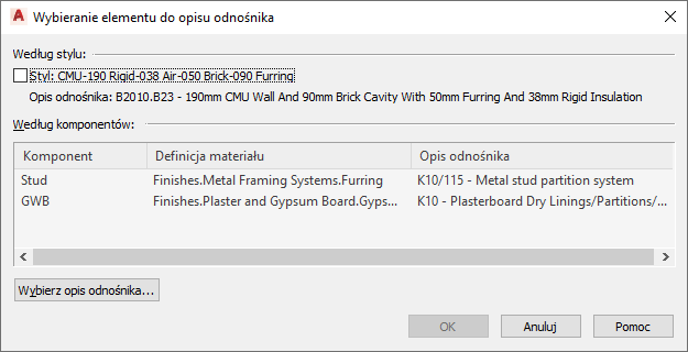

ze stylem obiektu lub z definicją materiału wybranych komponentów obiektów został już skojarzony jeden lub więcej opisów odnośników | Zostanie wyświetlone okno dialogowe wyboru elementu do opisania odnośnikiem.
Zostanie wyświetlony wstępnie określony opis odnośnika (lub opis odnośnika określony w kroku 3). Jeżeli została też wstawiona linia odniesienia, opis odnośnika będzie dołączony do linii odniesienia.
