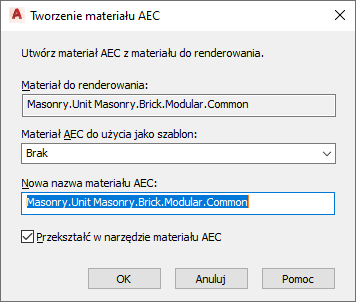

  5. Jeśli materiał do renderingu został przeciągnięty bezpośrednio do rysunku, wyświetlany jest arkusz Tworzenie materiału AEC.
    • Dla materiału AEC, który ma zostać użyty jako szablon, wybierz istniejącą definicję materiału zawierającą żądane parametry.
      Uwaga: Definicja materiału wybrana jako szablon będzie określać wszystkie początkowe ustawienia materiału z wyjątkiem materiału do renderingu. Obejmuje to ustawienia warstwy, koloru i typu linii, kreskowania, przypisania kreskowania powierzchni i zachowania materiału używanego w przekroju.
    • Wprowadź nazwę nowej definicji materiału.
    • Kliknij przycisk OK.
    Opcja automatycznego tworzenia narzędzia materiału z nowej definicji materiału jest niedostępna.
  6. Jeśli materiał do renderingu przeciągnięto na paletę programu zestaw narzędzi AutoCAD Architecture 2024, zakończ tworzenie narzędzia materiału AEC.
    • Wybierz tymczasową ikonę na palecie narzędzi.
    • W arkuszu Tworzenie materiału AEC wybierz istniejącą definicję materiału AEC, która ma zostać użyta jako szablon.
    • Sprawdź, czy opcja Przekształć na narzędzie materiału AEC jest zaznaczona.
      Zostanie wyświetlony komunikat przypominający o konieczności zapisania rysunku po zamknięciu powiadomienia, tak by narzędzie materiału zostało zapisane w obecnym rysunku.

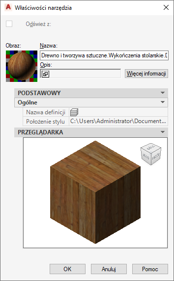

  7. Jeśli narzędzie materiału utworzono przez przeciągnięcie materiału do renderingu do palety narzędzi, zaktualizuj obraz narzędzia, aby wyświetlić ikonę narzędzia materiału programu zestaw narzędzi AutoCAD Architecture 2024.
  8. Wybierz narzędzie materiału na palecie, kliknij prawym przyciskiem myszy i wybierz opcję Właściwości.
    Podgląd ikony jest inny niż podgląd w przeglądarce.
  9. Wybierz podgląd ikony w sekcji Obraz, kliknij prawym przyciskiem myszy i wybierz opcję Odśwież obraz. Następnie kliknij przycisk OK.
    Narzędzie materiału reprezentuje teraz na palecie ikona sześcianu programu zestaw narzędzi AutoCAD Architecture 2024 z właściwym wyświetlaniem materiału.
