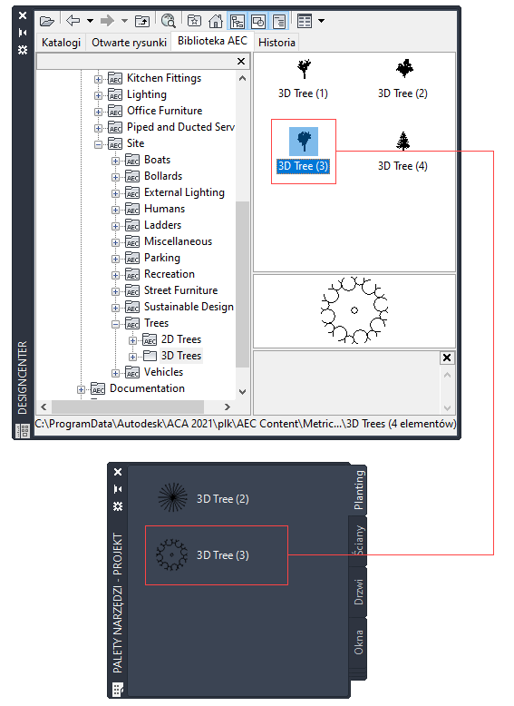

- Otwórz paletę narzędzi, do której zamierzasz dodać nowe narzędzie.
- Kliknij
- Na karcie biblioteka AEC przejdź do folderu elementu bibliotecznego, z którego chcesz utworzyć narzędzie.
- Przeciągnij element biblioteczny na paletę narzędzi.
Na palecie narzędzi zostanie utworzone nowe narzędzie.
- W razie potrzeby zdefiniuj dodatkowe właściwości narzędzia.
Uwaga: Narzędzia można także utworzyć z bloków w DesignCenter, ale nieznacznie różnią się one opcjami narzędziowymi.
