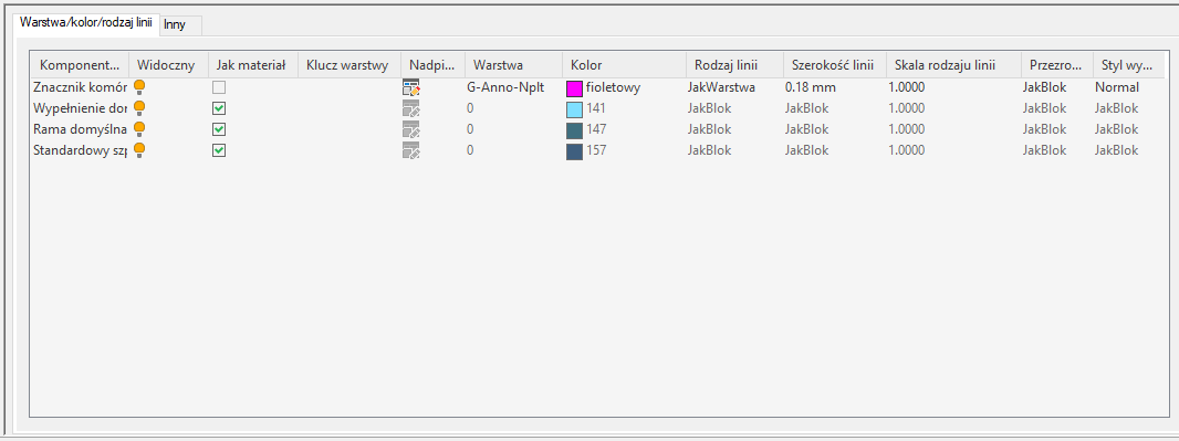

. Na domyślnej liście komponentów znajdują się tylko trzy podstawowe elementy i znaczniki komórek.
Domyślne komponenty wyświetlania modelu ściany kurtynowej

- Kliknij zakładkę Warstwa/kolor/rodzaj linii.
Dodane definicje elementów pojawią się na liście komponentów.
