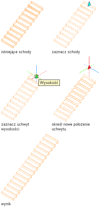

Zmiana wysokości schodów za pomocą uchwytów
- Wybierz schody w widoku izometrycznym
- Wybierz uchwyt wysokości biegu schodów i przesuń go, aż zostanie wyświetlona docelowa wartość. Kliknij raz.
Aby zwiększyć lub zmniejszyć wysokość schodów, można po wybraniu uchwytu, wpisać dokładną wartość.
