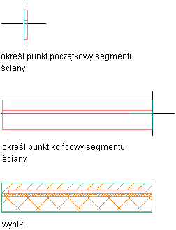

Aby rysować ściany
Można rysować proste lub łukowe odcinki ścian, zmieniać orientację lub wyrównanie odcinka ściany podczas rysowania lub zmieniać położenie odcinka ściany na podstawie odsunięcia od komponentu ściany.
Rysowanie prostego odcinka ściany
  1. Wybierz narzędzie ściany.
    Uwaga: Alternatywnie można: kliknąć kartę Narzędzia głównepanel Zbudujlistę rozwijaną ŚcianaŚciana. Wyszukiwanie
  2. Określ punkt początkowy segmentu ściany.
  3. Określ punkt końcowy segmentu ściany.

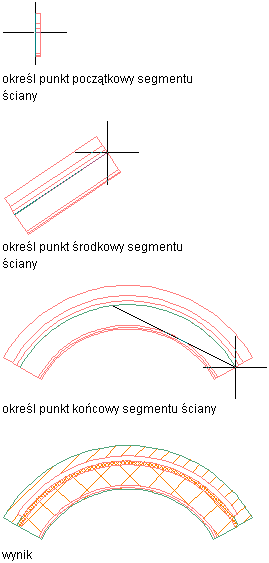

Rysowanie łukowego odcinka ściany
  3. W wierszu polecenia wpisz A(Arc - łuk).
  4. Określ punkt środkowy segmentu ściany.
    Uwaga: Jeśli na pasku stanu okna aplikacji aktywne jest Wprowadzanie dynamiczne (DYN), można użyć wymiarowania dynamicznego w celu określenia długości i kąta ściany. Po kliknięciu punktu początkowego ściany wokół podglądu ściany pojawiają się pola dynamicznego wprowadzania długości i kąta ściany. Wpisz żądane wartości, przechodząc między polami za pomocą przycisku TAB.
  5. Określ punkt końcowy segmentu ściany.

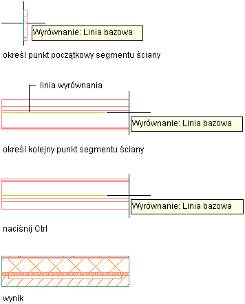

Zmiana orientacji ściany
  3. Naciśnij klawisz Ctrl, aby odwrócić orientację segmentu ściany.
  4. Określ punkt końcowy segmentu ściany.

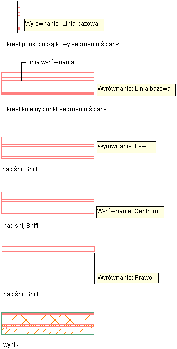

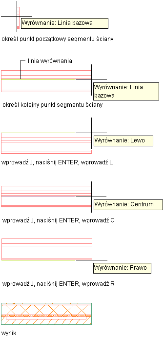

Zmiana wyrównania ściany
    Można albo wprowadzić literę J w wierszu polecenia, aby uruchomić przełączanie wyrównania, lub nacisnąć klawisz Ctrl w celu przełączania między opcjami wyrównania.
  3. W wierszu polecenia wpisz polecenie J (Justification — wyrównywanie), a następnie wykonaj poniższe czynności:
    Jeśli chcesz przełączyć wyrównanie na… W wierszu polecenia...
    Left ...wprowadź polecenie J, a następnie L.
    Środek wprowadź polecenie J, a następnie C
    Right wprowadź polecenie J, a następnie R
    Linia bazowa wprowadź polecenie J, a następnie B
    Można także nacisnąć klawisz Shift, aby przełączać między opcjami wyrównania.

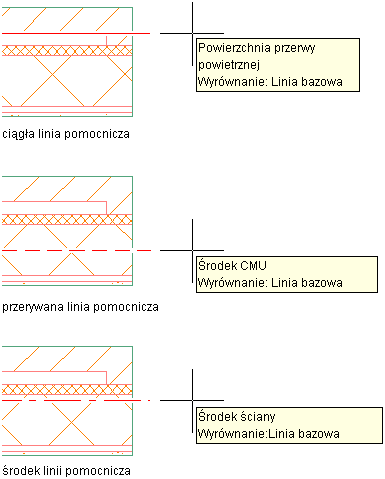

Zmiana położenia odcinka ściany

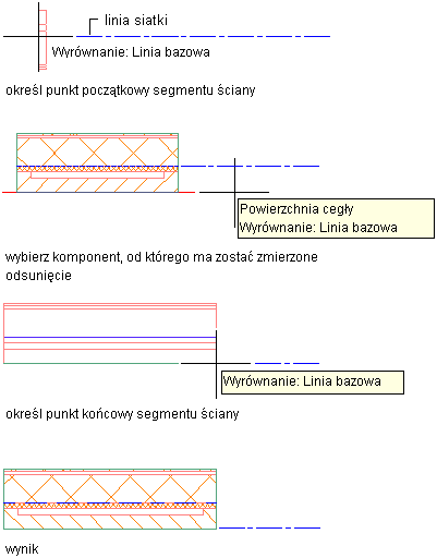

    Istnieje możliwość zmiany położenia odcinka ściany w czasie rysowania poprzez określenie odsunięcia w stosunku do powierzchni komponentu ściany, środka lub ogólnego środka ściany. Po określeniu opcji odsunięcia i ustawieniu wskaźnika na segmencie ściany zostaną wyświetlone linie pomocnicze z etykietami narzędzi określające wybraną część danego komponentu ściany. Powierzchnia komponentu jest oznaczona linią ciągłą, a środek linią kreskowaną; linia środkowa oznacza środek całkowity ściany.
    Zmiana położenia segmentu ściany podczas rysowania umożliwia wyrównanie określonego komponentu ściany względem danego punktu lub prowadnicy. Przykładowo można wyrównać zewnętrzną powierzchnię oblicówki z cegieł względem linii siatki słupa lub wyrównać wewnętrzną powierzchnię konstrukcyjnego CMU ściany względem słupa.
    Można także wybrać dowolny punkt w obrębie ściany lub poza nią, aby określić go jako punkt odsunięcia umożliwiający zmianę położenia ściany. W polu wymiaru dynamicznego lub na palecie właściwości w polu Wymiary można wprowadzić wartość właściwości Odsunięcie; spowoduje to przeniesienie ściany o wybraną wartość w kierunku od wskaźnika do bieżącej linii wyrównywania.
    Uwaga: Przed określeniem odległości odsunięcia można przełączyć orientację lub wyrównywanie segmentu ściany. Pozwoli to na właściwe ustawienie segmentu ściany.
  3. W wierszu polecenia wpisz polecenie O (Offset — odsunięcie) lub kliknij prawym przyciskiem myszy i wybierz polecenie Odsuń.
    Wraz z przemieszczaniem wskaźnika wyświetlane są linie pomocnicze z etykietami narzędzia.
  4. Kliknij, aby wybrać komponent ściany, od którego zostanie wykonane odsunięcie, lub określ punkt poza segmentem ściany.
    Linia wyrównywania zostanie przesunięta w celu dostosowania do określonej odległości odsunięcia.

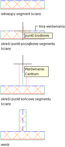

Rysowanie segmentu ściany od linii wyrównania ściany
    Procedura ta służy do rysowania nowego segmentu ściany za pomocą dowolnych trybów lokalizacji używanych w przypadku istniejących linii wyrównywania segmentu ściany. Rozpocznij od wybrania aktywnych trybów lokalizacji. Przykładowo tworzenie nowego segmentu ściany można rozpocząć od symetrii istniejącego segmentu ściany.
    Po rozpoczęciu dodawania nowego segmentu ściany na istniejącym segmencie ściany zostanie automatycznie wyświetlona linia wyrównywania, bez względu na to, czy została ona włączona czy nie. Odsunięcie wskaźnika od istniejącego segmentu ściany powoduje wyłączenie linii wyrównywania. Wybranie punktu w pobliżu środka segmentu ściany powoduje włączenie lokalizacji symetrii na linii wyrównywania. Kliknij, aby określić punkt początkowy nowego segmentu ściany, a następnie określ punkt końcowy.
  1. W wierszu polecenia wprowadź wyrażenie USTAWIENIARYS, a następnie kliknij kartę Lokalizacja względem obiektu.
  2. W polu Ogólne wybierz tryby lokalizacji, które chcesz uaktywnić.
  3. W sekcji zestaw narzędzi AutoCAD Architecture 2024 wybierz opcję Zezwalaj, aby ogólne ustawienia skoku obiektu uwzględniały linię wyrównywania ściany.
  4. Wybierz narzędzie ściany.
  5. Na istniejącym segmencie ściany kliknij lokalizację linii wyrównywania, od której chcesz rozpocząć nowy segment ściany.
  6. Określ punkt końcowy nowego segmentu ściany.
