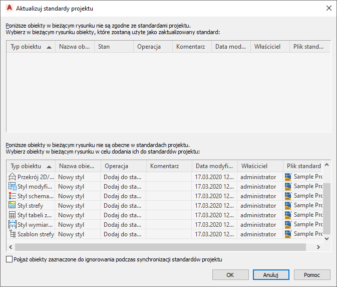

- Kliknij prawym przyciskiem myszy i wybierz opcję Aktualizuj standardy z rysunku. Można wybrać wiele obiektów.
Wybrany styl lub stawienie wyświetlania wyświetlany jest w górnym panelu.
- W celu aktualizacji standardów projektowych ze stylu lub ustawienia wyświetlania w rysunku projektu wybierz opcję Aktualizuj standardy projektu z listy rozwijanej Operacja stylu lub ustawienia wyświetlania.
- W celu nieaktualizowania standardów projektowych ze stylu lub ustawienia wyświetlania w rysunku projektu wybierz opcję braku aktualizacji standardów z listy rozwijanej Operacja stylu lub ustawienia wyświetlania.
W takiej sytuacji wersja w standardach projektowych nie zostanie nadpisana wersją w rysunku projektu. Podczas kolejnej synchronizacji rysunku projektu styl lub ustawienie wyświetlania wyświetlane będzie jako niezsynchronizowane ze standardami projektowymi.
- W celu zignorowania niezsynchronizowanej wersji stylu lub ustawienia wyświetlania wybierz opcję Pomiń z listy rozwijanej Operacja.
W takiej sytuacji styl lub ustawienie wyświetlania nie będzie ponownie wyświetlane podczas kolejnych aktualizacji, z wyjątkiem zaznaczenia opcji Pokaż obiekty zaznaczone do ignorowania podczas synchronizacji standardów projektu lub usunięcia zaznaczenia flagi Ignoruj ze stylu, albo ustawienia wyświetlania w Menedżerze stylów lub Menedżerze wyświetlania.
- Kliknij przycisk OK.
- W menedżerze stylów lub Menedżerze wyświetlania kliknij przycisk Ok lub Zastosuj.
- Kliknij przycisk Tak, aby zapisać zaktualizowany rysunek standardów projektowych.
