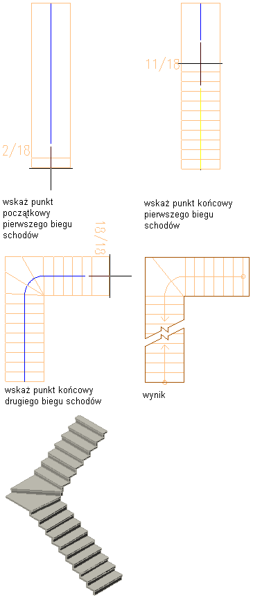

Poniższa procedura dotyczy tworzenia schodów dwubiegowych łamanych z jedną stopnicą na zabiegu.
- Kliknij kolejno
Zostanie wyświetlony Menedżer stylów z bieżącym rysunkiem rozwiniętym w formie drzewa.
- Rozwiń Obiekty architektoniczne, a następnie rozwiń Style stopni zabiegowych schodów.
- Kliknij prawym przyciskiem myszy, wybierz opcję Nowy i jako nazwę stylu wpisz Jednopunktowy — 2 Stopnica
- Na karcie Ustawienia sprawdź, czy nie jest wybrana opcja Użyj linii podstopnicy.
- Jako Styl stopnia zabiegowego wybierz opcję Jednopunktowy.
- Wybierz opcję Dopasuj zakręt stopnia zabiegowego i w polu Liczba stopnic w zakręcie wpisz 2.
- Kliknij przycisk OK.
- Otwórz paletę narzędzi, z których chcesz korzystać, i wybierz narzędzie do rysowania schodów.
W razie potrzeby przewiń obraz, aby wyświetlić potrzebne narzędzie.
- Na palecie właściwości, kliknij kartę Projekt i rozwiń pozycję Podstawowe, a następnie Ogólne.
- W opcji Kształt wybierz wartość Wielospocznikowe.
- W opcji Typ zakrętu wybierz 1/4 zakrętu.
- W polu Styl stopnia zabiegowego wybierz opcję Jednopunktowy — 2 Stopnica.
- Rozwiń opcję Wymiary.
- W opcji Długość biegu wybierz Długość stopnicy.
Uwaga: Jeśli w stylu schodów jest włączona opcja Rozszerz spoczniki by zapobiec lokalizacji podstopnic i stopnic pod spocznikami, to bieg schodów nie będzie zakręcał dokładnie wokół końca schodów.
- Narysuj schody z jednym zakrętem 90 stopni i naciśnij klawisz Enter.
Tworzenie schodów dwubiegowych łamanych ze stopniem ustawionym pod kątem 45 stopni do biegu
- Wybierz schody, w wierszu polecenia wprowadź winderturnadjust i naciśnij klawisz Enter.
Uwaga: Polecenie winderturnadjust spowoduje zmianę liczby stopnic w strefie zakrętu schodów ze stylem stopnia zabiegowego Jednopunktowy. Domyślna liczba stopnic jest ustalona na karcie Ustawienia w oknie Style stopni zabiegowych schodów. Można zmienić liczbę stopnic w linii poleceń podczas wykonywania polecenia winderturnadjust.
Kiedy liczba stopnic w strefie zakrętu zostanie zmieniona, linia konstrukcyjna zmieni swe położenie na schodach, ponieważ długość stopnicy musi być stała na całej długości schodów. Zmiana stopnicy w zabiegu powoduje zmianę szerokości, dlatego linia zmienia położenie. Linię konstrukcyjną można edytować za pomocą uchwytów. Zmiana położenia linii konstrukcyjnej ma wpływ na stopnice stopni zabiegowych.
