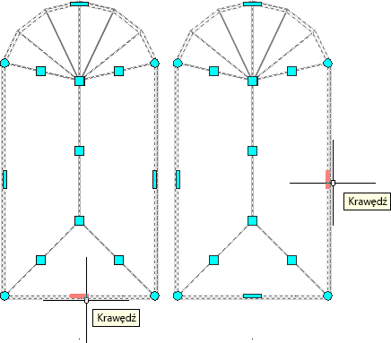

- Zaznacz dach, który chcesz zmodyfikować.
- Wybierz uchwyt krawędzi.

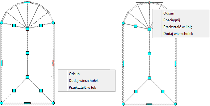

Uchwyt krawędzi ma pięć trybów edycji: Odsuń, Dodaj wierzchołek, Przekształć w łuk, Przekształć w linię i Rozciągnij.
- Odsuń: Tryb domyślny, który powoduje odsunięcie zaznaczonej krawędzi w kierunku prostopadłym do środkowego punktu krawędzi. W zależności od kształtu dachu i krawędzi, która ma zostać zmodyfikowana, sąsiadujące linie są wydłużane lub przycinane, a w razie potrzeby są również dodawane nowe linie.
- Dodaj wierzchołek: Ten tryb edycji umożliwia dodanie wierzchołka do wybranej krawędzi i utworzenie dwu nowych krawędzi. Jeśli zaznaczona krawędź jest łukiem, nowo tworzone krawędzie są również łukami.
- Przekształć w łuk: Ten tryb służy do zmiany wybranej krawędzi liniowej w krawędź łukową. Rozciągnij od punktu środkowego krawędzi, aby utworzyć łuk. Liczba tworzonych segmentów jest kontrolowana przez zmienną systemową SURFU.
- Przekształć w linię: Ta opcja służy do zmiany wybranej krawędzi łukowej w krawędź liniową.
- Rozciągnij: Pozwala użyć uchwytu do rozciągnięcia łuku. Za pomocą urządzenia wskazującego określ punkt lub wprowadź wartość. Ta opcja jest wyświetlana tylko wtedy, gdy jest wybrany łuk.

odsunąć krawędź
przesuń krawędź do żądanego położenia i kliknij lub wprowadź wartość i naciśnij klawisz ENTER.
dodać wierzchołek i utworzyć krawędź
przesuń krawędź w żądane położenie i kliknij.
zmienić wybraną krawędź w łuk
rozciągnij punkt środkowy w żądane położenie i kliknij.
- Kliknij prawym przyciskiem myszy, a następnie kliknij Odznacz wszystkie, aby wyłączyć uchwyty.

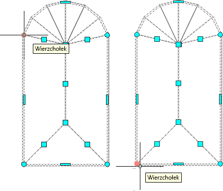

- Wybierz istniejący dach.

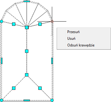

- Wybierz uchwyt Wierzchołek zmienianego wierzchołka.

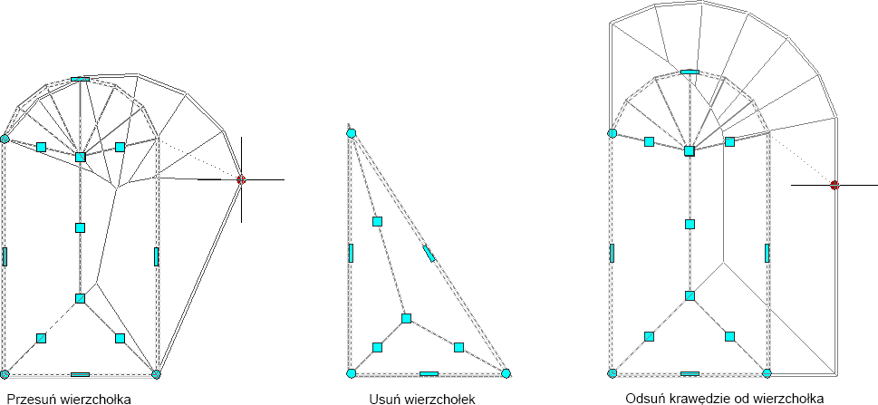

Uchwyt Wierzchołek ma trzy tryby edycji:
- W razie potrzeby edytuj wierzchołek:
Aby...
Wykonaj następujące czynności...
przesunąć wierzchołek
przesuń wierzchołek w żądane położenie i kliknij.
usunąć wierzchołek
kliknij przycisk Usuń wierzchołek.
przesunąć wierzchołek i przylegające krawędzie
