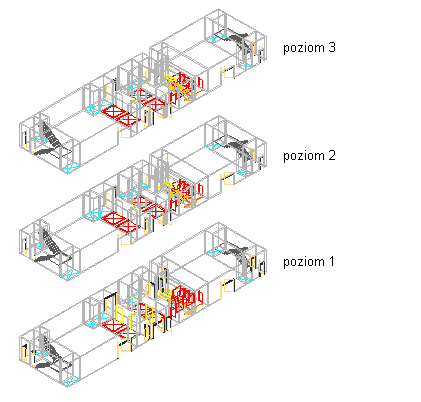

Procedura ta służy do kopiowania istniejącego poziomu i wszystkich konstrukcji do niego przypisanych w całym budynku.
Widok 3D skopiowanych poziomów z przypisanymi konstrukcjami
Podczas tworzenia nowego poziomu jest on pusty i nie ma przypisanych konstrukcji. Po przypisaniu konstrukcji do poziomu można kopiować poziom wraz z konstrukcjami w całym budynku. Na przykład utworzono poziom pierwszej kondygnacji i przypisano do niego 3 konstrukcje mieszkań. Aby utworzyć poziom drugiej kondygnacji o dokładnie takim samym układzie, można skopiować i wkleić pierwszy poziom, wraz z konstrukcjami mieszkań, i zmienić nazwę na „Drugie piętro”.
