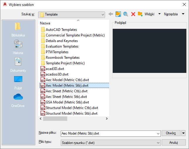

Procedura ta służy do tworzenia rysunku na podstawie szablonu.
Szablony rysunków dostarczane wraz z programem znajdują się w folderze C:\ProgramData\Autodesk\ACA <wersja>\plk\Template. Pliki szablonów mają rozszerzenie DWT.
- Kliknij
. Uwaga: Zawsze w celu wybrania szablonu należy kliknąć polecenie Nowy w menu aplikacji. Ikona
na pasku narzędzi szybkiego dostępu stanowi skrót do polecenia SNOWY tworzącego nowy rysunek na podstawie domyślnego pliku szablonu. Domyślny plik szablonu używany przez polecenie SNOWY można skonfigurować w oknie dialogowym Opcje.
- Wybierz szablon, którego chcesz użyć, lub kliknij polecenie Narzędzia
Znajdź i przejdź do szablonu, który ma być używany.
- Kliknij opcję Otwórz.
