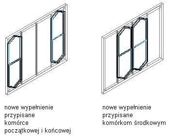

- Użycie opcji Położenie w celu wstawienia wypełnienia do komórki początkowej, końcowej lub do komórek środkowych w siatce o podziale pionowym albo do komórki dolnej, górnej lub do komórek środkowych w siatce o podziale poziomym. W przypadku parzystej liczby komórek (cztery lub więcej) opcja Centrum odnosi się do dwóch komórek w środku siatki. Przy nieparzystej liczbie komórek (trzy lub więcej) opcja Centrum odnosi się do jednej komórki w środku siatki.
Określanie przypisań komórek według położenia

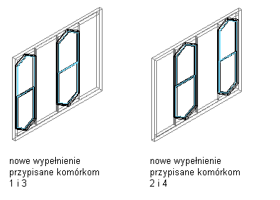

- Użycie opcji Indeks w celu wstawienia wypełnienia do konkretnych komórek dobieranych na podstawie ich numerów. Komórki są numerowane od początku do końca lub od dołu do góry siatki. Na przykład wpisanie indeksów 1, 3 i 5 spowoduje umieszczenie wypełnienia w pierwszej, trzeciej i piątej komórce.
Określanie przypisań komórek według indeksów
