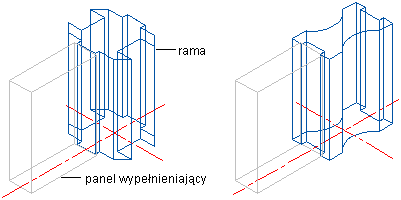

Za pomocą tej procedury można utworzyć definicję ramy na podstawie profilu. Jeśli krawędź ramy nie ma być prosta, w profilu można nakreślić krawędzie zawierające krzywe, ostrogi i wszelkie inne wymagane kształty.
Przykłady dwóch ram opartych na profilach
Uwaga: Punkt wstawiania profilu znajduje się w jednej linii z centroidą ramy.
