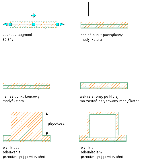

Określa się pozycję modyfikatora ściany w pionie i w poziomie, a także jego głębokość. Modyfikator ściany można dodać do polilinii w narysowanej wielkości lub przeskalować go do określonego rozmiaru. Następnie modyfikator ściany wyciąga się pionowo wzdłuż powierzchni ściany.
Modyfikator ściany można dodać z jednej lub obu stron ściany. Wybierając powierzchnię, można także odsunąć modyfikator ściany od przeciwległej powierzchni, aby utworzyć występy, na przykład na szyby rurowe lub wewnętrzne kolumny.
