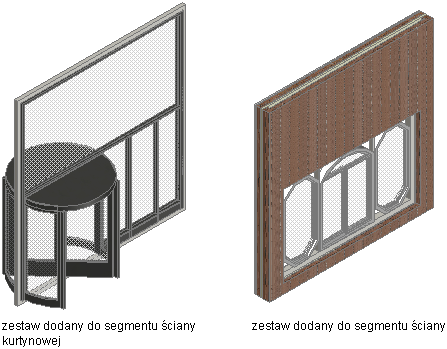

Zestawy drzwi i okien mają postać siatki (szkieletu konstrukcyjnego) umożliwiającej wstawianie różnych obiektów, takich jak okna czy drzwi. W obrębie tego szkieletu można projektować skomplikowane grupy okien i drzwi, które następnie są wstawiane do ścian zwykłych lub, jako powtarzalne elementy, do ścian kurtynowych.

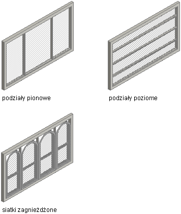

Zestawy drzwi i okien składają się z jednej lub więcej siatek. Każda siatka jest podzielona w poziomie lub w pionie. Siatki można jednak zagnieżdżać, tworząc różnorodne proste lub skomplikowane wzory.
Wskazówka: Zastosowanie zestawów drzwi i okien w ścianie kurtynowej pozwala uniknąć złożoności związanej z istnieniem zbyt wielu zagnieżdżonych siatek w ścianie kurtynowej.

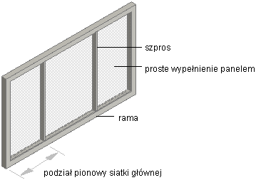

Siatki są głównym składnikiem ścian kurtynowych, jednostek ścian kurtynowych oraz zestawów drzwi i okien. Każda siatka zawiera cztery rodzaje elementów:
Uwaga: Podział to element abstrakcyjny, natomiast pozostałe trzy elementy reprezentują fizyczne komponenty zestawu drzwi i okien.
Każdemu rodzajowi jest przypisywana domyślna definicja, która decyduje, jak będą wyglądały wszystkie elementy tego rodzaju.
Rodzaj elementu Domyślna definicja
Podziały Podziały pionowe, w których komórki mają stałą długość 3 stóp (91,5 cm)
Wypełnienia komórek Komórki zawierające panele proste o grubości 2 cali (5,1 cm)
Ramy Zewnętrzne krawędzie siatki o szerokości i głębokości 3 cali (7,6 cm)
Szprosy Krawędzie między komórkami o szerokości 1 cala (2,5 cm) i głębokości 3 cali

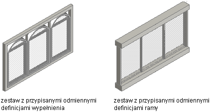

Można zdefiniować własne definicje elementów, a następnie przypisać je do zestawu drzwi i okien. Na przykład może skonstruować kilka definicji wypełnień, a następnie przyporządkować różne wypełnienia konkretnym komórkom siatki. Analogicznie można zdefiniować kilka rodzajów ram, po czym każdy typ przypisać innej krawędzi ramy (górnej, dolnej, lewej i prawej). Możliwości te dotyczą również definicji szprosów.

Zakończenia zestawu drzwi i okien
Do zestawów drzwi i okien zakotwiczonych w ścianie można stosować style zakończeń. Kształty zakończeń otworów w ścianie definiuje się w stylu ściany i są one właściwością ściany.
