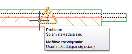

Zamierzona interakcja między obiektami w rysunku programu zestaw narzędzi AutoCAD Architecture 2024 zależy od różnych zasad umieszczania obiektów względem siebie. W razie zidentyfikowania w oprogramowaniu problemu z umieszczeniem obiektów lub ich komponentów zostanie wyświetlona ikona etykiety rozwiązania pozwalająca zlokalizować problem, tak jak pokazano na ilustracji.
Przesuń wskaźnik na ikonę, aby wyświetlić komunikat zawierający opis problemu i co najmniej jedno możliwe rozwiązanie. Niektóre podpowiedzi rozwiązań zawierają kompletne instrukcje, jak należy rozwiązać problem. Jeśli wymagane są bardziej szczegółowe instrukcje, można nacisnąć klawisz F1, aby wyświetlić odpowiedni temat pomocy.
Uwaga: Nie wszystkie problemy z konfiguracją obiektów mają łatwą do rozpoznania przyczynę lub konkretne rozwiązanie. Odnosi się to zwłaszcza do operacji logicznych, gdzie element taki jak modyfikator brył jest dodawany do obiektu lub odejmowany od obiektu. W takich przypadkach podpowiedź rozwiązania identyfikuje rodzaj obiektu lub komponentu powodującego problem i sugeruje działanie korygujące. Sugerowanym działaniem może być modyfikacja położenia lub geometrii obiektu, jednak w gruncie rzeczy jest to podejście na zasadzie prób i błędów. Komunikaty są raczej podpowiedziami a nie gwarantowanymi rozwiązaniami.
