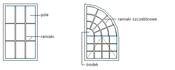

Ramiaki okna to pomocnicze elementy ramowe, które zawierają wiele pól szyby w ramie okna. zestaw narzędzi AutoCAD Architecture 2024 udostępnia prostą metodę tworzenia ramiaków z różnymi wzorcami układów.
Ramiaki okna są dostępne w kilku wzorach, które można dostosować w różne style:
Wzory Gwieździsty i Promienisty są połączonymi wzorami prostokątnymi z półzaokrągloną lub ćwierćzaokrągloną szczeblinową górą i mogą być wykorzystywane w przypadku ramiaków półzaokrąglonych, ćwierćzaokrąglonych i prostokątnych. Wzór gotycki jest podobny, z tym że ma wzór słupka gotyckiego. Wzory drzwi są przeważnie prostokątne, ale pasują do półzaokrąglonej ramy okna.
Istnieje możliwość tworzenia kształtów użytkownika dla ramiaków okien przez utworzenie profilów z polilinii i dodanie ich do nowego stylu okna.
Komponenty ramiaka okna
