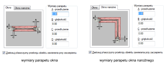

Poniżej opisano procedurę zmiany wymiarów parapetu okna zwykłego i okna narożnego w reprezentacji wyświetlania Rzut parapetu.
W przypadku okna z parapetem należy użyć reprezentacji wyświetlania. Razem z reprezentacją wyświetlania typu Plan można włączyć reprezentację wyświetlania Plan parapetu.

- Wybierz kartę Okno lub kartę Okno narożne.
- W pozycji Wymiary parapetu wpisz wymiary przedłużenia i głębokości parapetu.
Komponenty parapetu A i B dotyczą kierunku otwarcia lub zewnętrznej części okna. Komponenty parapetu C i D dotyczą wewnętrznej strony otworu.
Uwaga: Dla okien narożnych przedłużenie A i głębokość B są stosowane do ściany zaczepionej; przedłużenie C i głębokość D są stosowane do ściany niezaczepionej.
- Aby użyć płaszczyzny cięcia ściany dla zaczepionych okien zamiast płaszczyzny cięcia okna, należy wybrać opcję Zastosuj płaszczyzny cięcia obiektu przy zaczepieniu.
