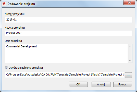

Tworzenie szablonu projektu nie sprowadza się do skopiowania i zmiany nazwy istniejącego projektu. Chęć utworzenia szablonu należy zadeklarować już w chwili tworzenia nowego projektu.
Szablon projektu należy utworzyć w oknie dialogowym Dodawanie projektu. Jest to jedyny moment, w którym można to zrobić. Do każdego nowego projektu zostaną skopiowane ustawienia i pliki ze wskazanego szablonu projektu.
