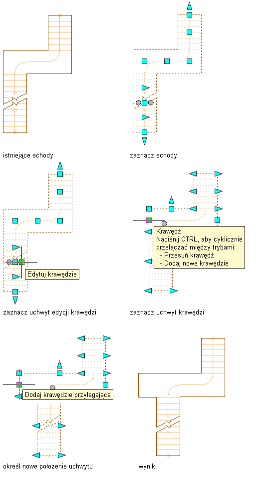

- Zaznacz schody, które będą modyfikowane.
- Wybierz uchwyt wierzchołka na spoczniku i odsuń go od ścieżki schodów w nowe położenie.
Spocznik przyjmie nowy kształt. Jeżeli uchwyt wierzchołka jest wspólny dla spocznika i dla biegu schodów, to bieg schodów przesunie się razem ze spocznikiem.
- Wybierz uchwyt krawędzi na spoczniku i przesuń go prostopadle do ścieżki schodów w nowe położenie.
Cała krawędź schodów przesunie się w wybrane miejsce.
Używanie uchwytów do zmiany szerokości spocznika przez dodanie krawędzi
- Wybierz krawędź z boku spocznika, naciśnij przycisk Ctrl i odsuń uchwyt od ścieżki schodów.
Zostanie utworzona krawędź przylegająca do spocznika.
- Kliknij prawym przyciskiem myszy i wybierz opcję Odznacz wszystkie, aby usunąć zaznaczenie uchwytów.
