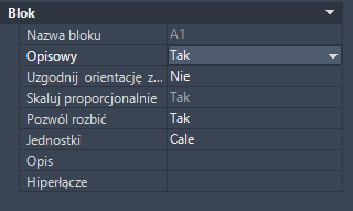

  5. W palecie właściwości w obszarze Blok wybierz wartość Tak w opcji Charakteryzowany przez opisy.
