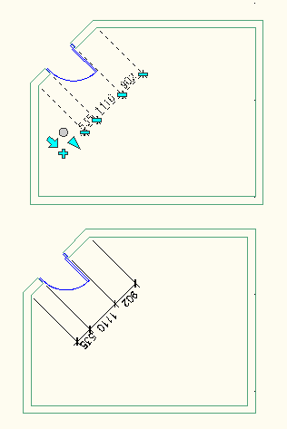

W przypadku obrotu pionowych wymiarów AEC o ponad 90 stopni, tekst wymiarowy zostaje przerzucony na przeciwną stronę. W niektórych przypadkach, gdy wymiary stanowią część szeregu wymiarów, jest to zjawisko niepożądane.
Problem ten można rozwiązać za pomocą uchwytu odwracania tekstu, poprzez zmianę ustawień pionowego położenia tekstu oraz kierunku tekstu, tak aby wymiar wyświetlany był poprawnie. Poniżej przedstawiono te zmiany:
- Nadpisane zostanie ustawienie pionowego położenia tekstu określone w stylu wymiarowania AutoCAD i ustawiona zostanie opcja Poniżej.
- Odwrócony zostanie kierunek czytania tekstu z opcji od lewej do prawej na od prawej do lewej lub na odwrót.
- Wszystkie wymiary posiadające nadpisania pozycyjne zostaną odwrócone wokół ich punktu położenia.
Uwaga: Zmiany te można wykonać także w podstawowym stylu wymiarowania AutoCAD. Jakkolwiek zmiany te będą miały wpływ na wszystkie wymiary AEC tego stylu, niezależnie od tego, czy są one obrócone, czy nie. W większości przypadków nadpisanie określonego wymiaru będzie dawało lepsze rezultaty.
- Wybierz obrócony wymiar.
- Kliknij uchwyt Odwróć tekst na przeciwną stronę wymiaru
